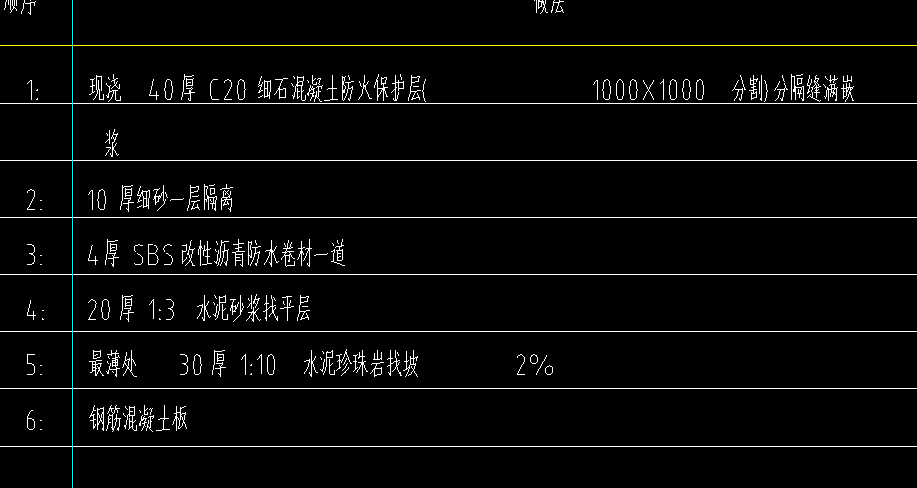

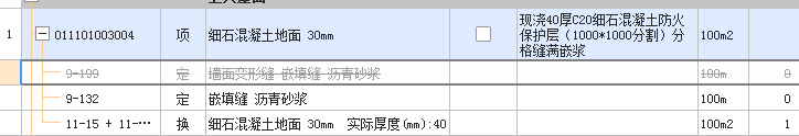

50厚C20細石混凝土保護層套哪項
但套用找平層就跟C20混凝土標號沒什么關系了,找平層不涉及混凝土標號問題
