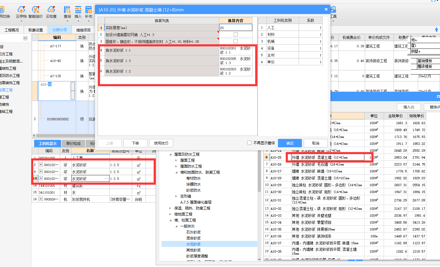

  • 請問我要套20厚的立面砂漿,但是定額子目出現3個水泥砂漿,我要刪除掉兩個嗎?
    子目
全部回答 (5) 首答僅用{{minutesHtml}}
    不用刪除的,水泥砂漿的工序就是分層粉刷的,每層的砂漿比例是不一樣的
    2021-03-08 07:11:26
  • 根據圖紙工藝做法表要求來刪除
    2021-03-08 03:21:23
  • 不用刪除
    2021-03-08 07:02:44
  • 只要總厚度相同即可,不用刪除的。這是工藝做法上要求,厚度不同時,可以調整厚度處理。
    2021-03-08 07:05:06
  • 不刪,分別找價差就行
    2021-03-08 07:39:12
