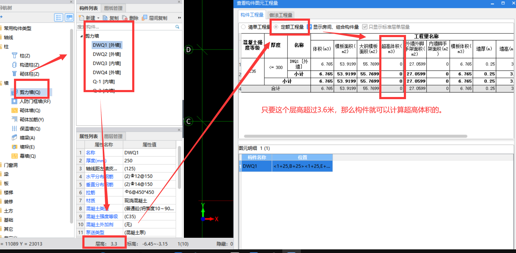

  • 超高模板工程量怎樣提取
       墻柱梁板模板每超過1m工程量如何分段提取,如3.6m~4.6m,4.6m~5.6m部分工程量如何分段提取
  • 超高1m的模板面積為M,如3.6m~4.6m超過一個1m,計算一個超高,超高模板梁為M;4.6m~5.6m是超過2個1m,計算2個超高,超高模板梁為2*M。

  • 你好,軟件按照正常的層高進行布置,然后匯總計算,然后查詢工程量,這樣你就可以看到具體的“超高體積”的。模板工
