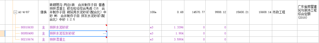

  • 磚砌明溝的墻高和墻厚要不要考慮
    如果不考慮,同樣100m的水溝,一個20cm高,一個30cm高,套出來價錢一樣,那不是不合理?
    另外怎么看里面的砂漿是砌筑的還是抹灰的,還有墊層是否包括模板
    2021-03-03 10:11:35 補充
    墻厚
  • 水溝寬度、深度不同的都要分別計算
    有強度的砂漿(如M5)是砌筑砂漿,是配合比形式的(如1:2等)是抹灰砂漿
    2021-03-03 08:45:27
  • 磚砌明溝定額中有規(guī)定的尺寸,超過了不能按明溝套定額,應另外計算。
