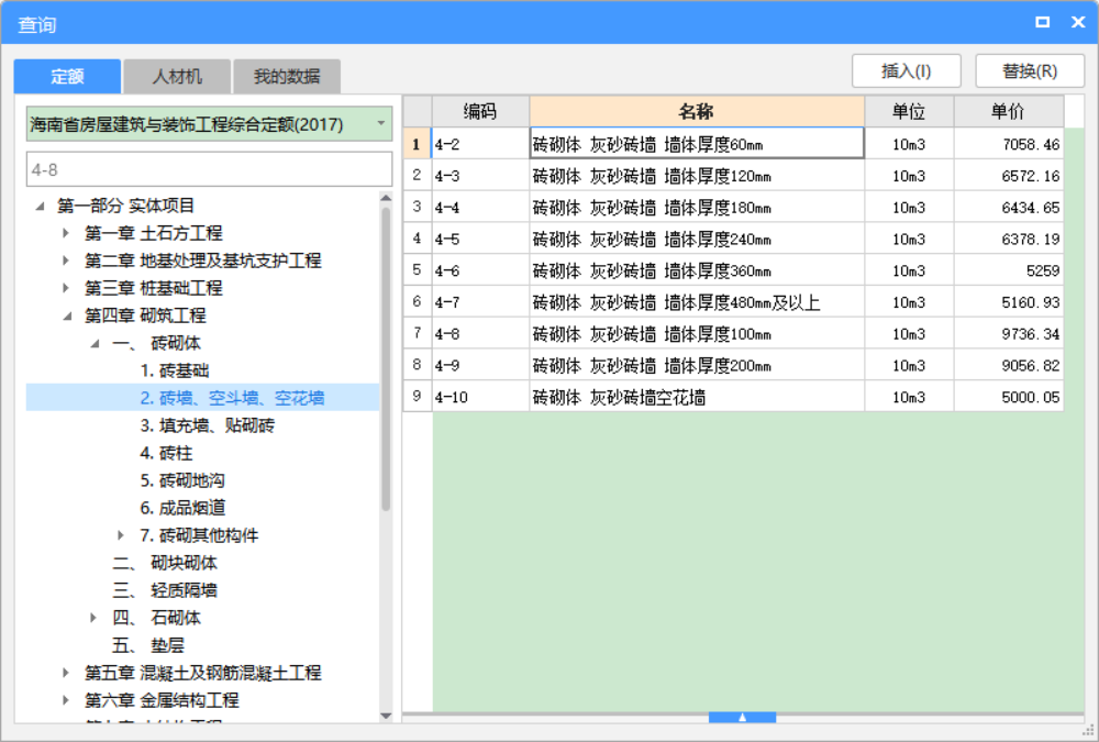

  • 不一樣很正常啊,定額的價目表是每過幾年就跟新一次的,軟件中有更新,書本是沒有更新的

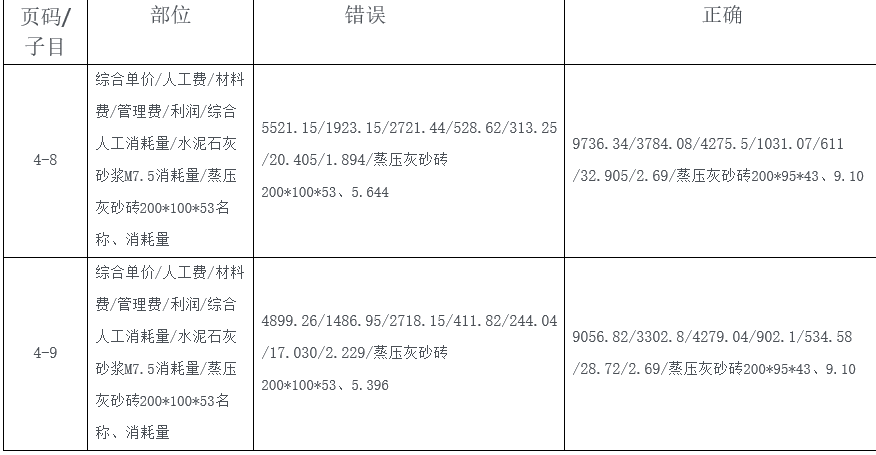

  • 海南定額站會不定時出定額勘誤,如上述提的問題定額站已發布定額勘誤,所以不能以原來的定額信息,以修正后的為準。
