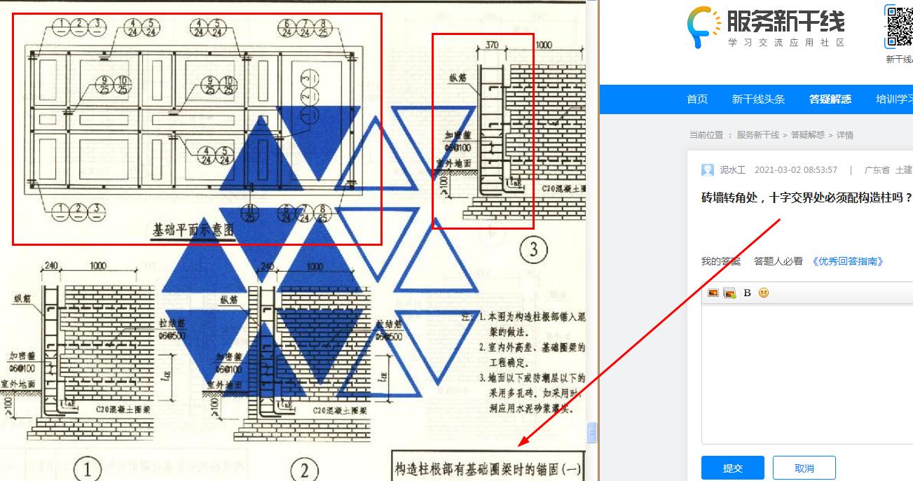

泥水工 2021-03-02 08:53:57 | 廣東省 土建 | 1627查看 3回答
陌上花開‘’ 專家
答題: 25157 被贊: 12691
建筑抗震設計規范
2021-03-02 08:55:32
陳工 鉆石專家
答題: 201960 被贊: 47557
是按設計圖要求或下圖的要求確定的。
2021-03-02 09:13:45
卉茹 專家
答題: 1927 被贊: 2157
具體要看設計要求
2021-03-02 10:09:47
如圖請問構造柱在轉角處和墻交界處需要設置嗎?
請教一個關于砌體構造柱的問題
請教各位老師一個關于砌體構造柱的設置問題,圖紙說明如下: 構造柱的定位詳建筑圖。如建筑圖上未表示,施工中按以下原則設置:墻長大于5米時,墻頂與梁宜有拉結,并應增設間距不大于三米的構造柱;砌體墻端部無約束時必須增設構造柱。 對于墻長5米,可以理解,但是對于砌體墻端部無約束這句話有所異議,即是在丁字型、十字型、L字型這三種砌體墻交接處,有人說交接處砌體墻自身已經起到一個相互約束的作用,不用設置構造柱,而有人則說應該設置構造柱。我查看了圖集06SG614,里面并無對此情況進行一個書面的解答,但是里面提供了三種情況交接處有構造柱跟無構造柱的作法,如下圖所示,所以我猜想,是不是設置與不設置構造柱皆可?但是作為對專業知識的一個追求,希望各位老師解答一下,是否有關于構造柱的設置一個規范?或者幫我解答下三種情況下交接處應該不應該算約束,萬謝!
