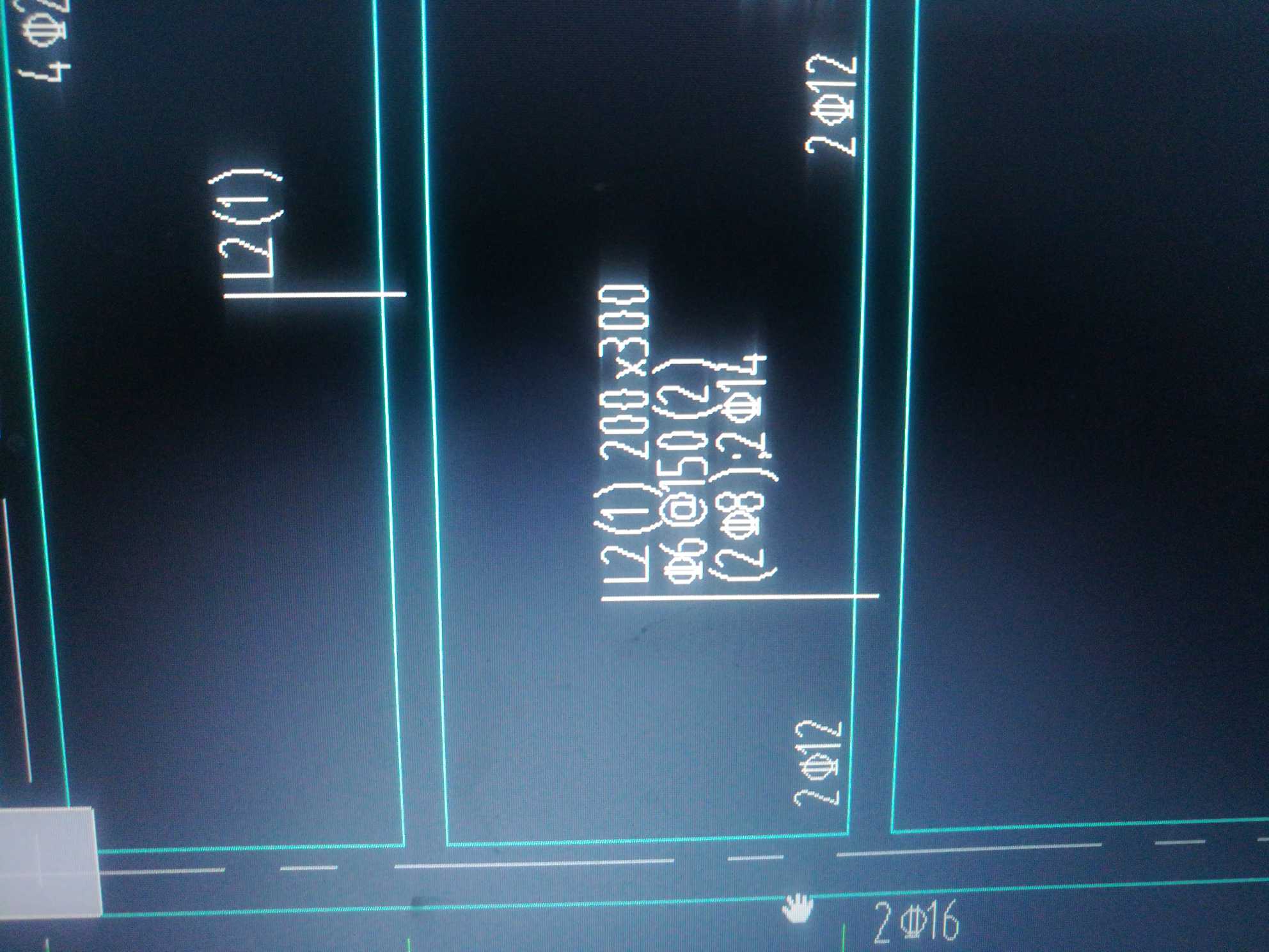

  • 梁的集中標注中上筋標注用(2C8)表示時應該總架立筋搭接還是通筋直徑不同搭接
    集中標注圖中L2上筋怎樣搭接,搭接多少?

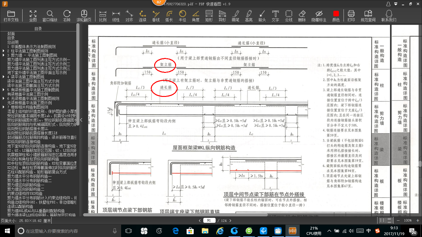

    括號內是架立筋是和支座筋搭接的,搭接長度按圖集規定計算

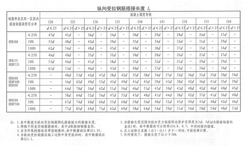

  • 支座筋與架立筋搭接,搭接長度有混凝土強度和鋼筋等級確定。
