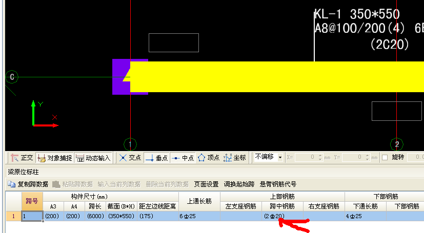

  • 架立筋在鋼筋軟件里怎么布置
    梁的集中標(biāo)注為:(2C10);2C14 ,前面的2C10是架立筋嗎,沒有原位標(biāo)注,是不是說明2C10是通常布置的,如果按上通長(zhǎng)筋布置,那錨固不就和受力筋一樣了嗎!

    前面的2C10是架立筋.
    集中標(biāo)注
    2014-01-09 15:13:34
  • 梁的集中標(biāo)注為:(2C10);2C14
    (2c10)可在原位標(biāo)注輸入設(shè)置(或梁平法表格跨中內(nèi)輸入設(shè)置),另外支座具體查看圖紙
    2C14是底部鋼筋
