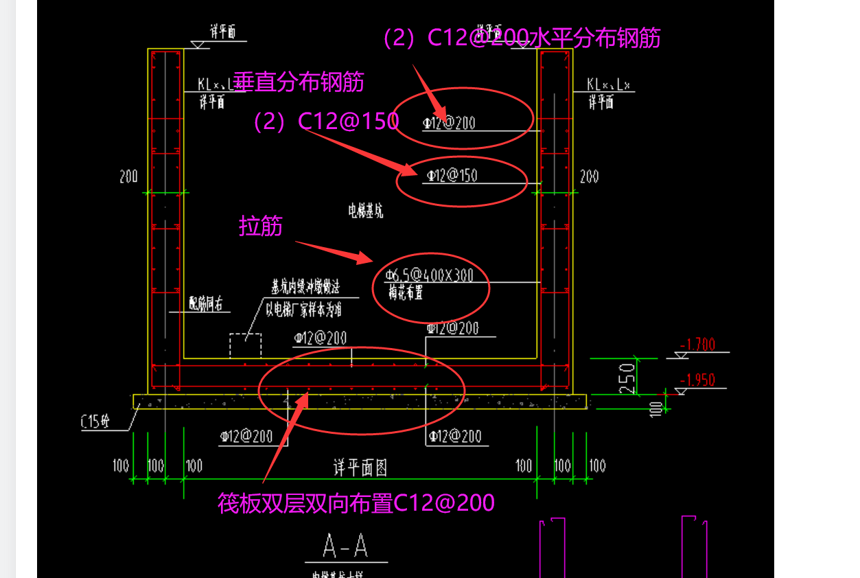

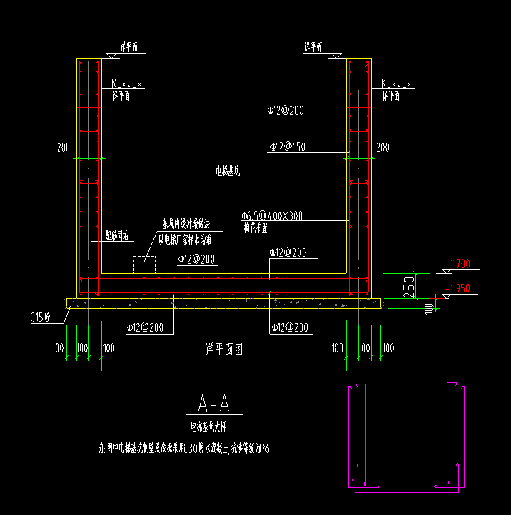

  • 新人求助 請問這個電梯基坑怎么畫 用什么來構建定義 然后鋼筋信息該怎么填

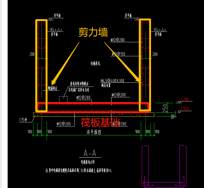

    坑底用筏板基礎定義,坑壁用剪力墻定義布置。
    2021-02-28 11:45:12
  • 鋼筋信息你好:用筏板+四周剪力墻定義。
    首次提交 2021-02-28 11:47:56  最近修改2021-02-28 11:47:57 (修改過1次)
  • 用集水坑定義,鋼筋在截面編輯里按圖紙鋼筋信息輸入
    2021-02-28 12:04:46
  • 筏板基礎+剪力墻組成
    2021-02-28 13:28:21
  • 這個電梯基坑用筏板來定義底板并畫圖,四周的側壁用剪力墻來定義并畫圖,墻頂位置用框架梁來定義并畫圖.在定義筏板輸入底板的鋼筋信息,在定義四周剪力墻時的輸入對應的剪力墻鋼筋信息,在節點設置中設置彎折長度.
