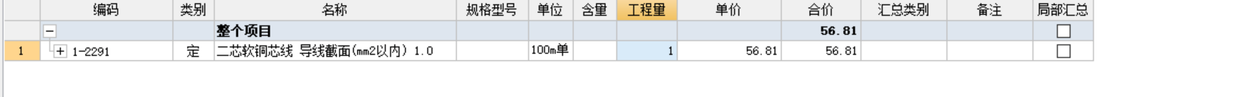

  • 請問ZR-RVVP-2*1是電纜還是電線,要怎么套定額?
全部回答 (7) 首答僅用{{minutesHtml}}
  • 是電纜,套相應規格的電纜就可以
    2021-02-25 19:55:19
  • 是電纜的型號,阻燃電纜。
    2021-02-25 19:55:32
  • 是電線 是阻燃屏蔽軟線 ,套多芯軟線 的定額
    2021-02-25 19:56:44
    應該是ZR-RVVP2*1.0mm2   是阻燃屏蔽軟電線,應該套多芯軟線。
    定額
    2021-02-25 20:43:11
  • 是二芯軟絞線,套多芯軟線定額。
    2021-02-25 21:33:30
  • 2芯阻燃屏蔽護套線,按此選擇相應的子目。
    首次提交 2021-02-26 07:37:54  最近修改2021-02-26 07:37:54 (修改過1次)
    答:屬于電話電纜,就執行智能化的電話線的定額子目,屬于其他用途的就執行多芯線的定額子目
    2021-02-26 11:12:53
