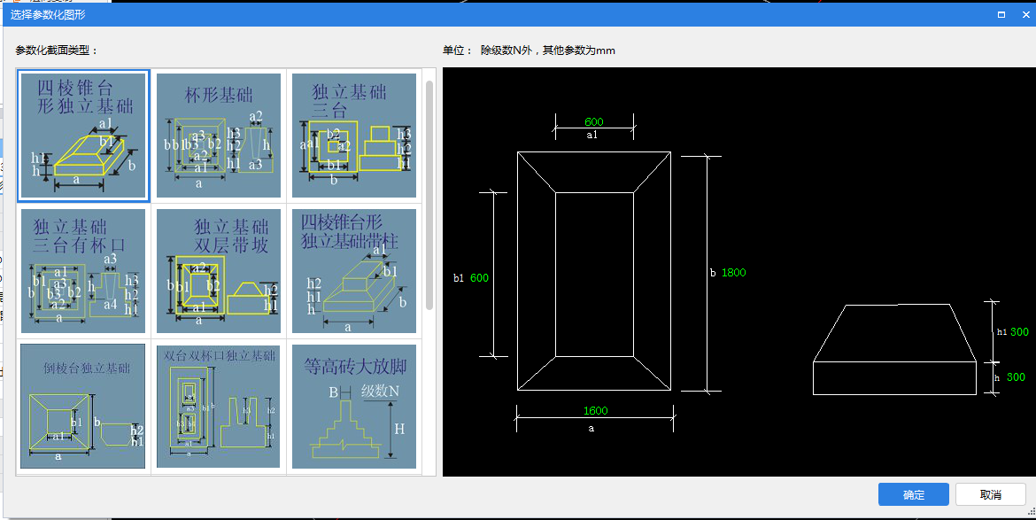

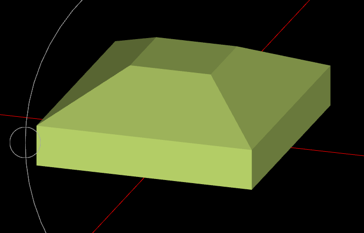

  • 這種地基基礎畫出來是圖二這樣的嗎
    畫出
    不是,中間的柱尺寸+100,比如柱是500*500

  • 不是
    上面的100,上底面是柱的長寬,你畫的是1600*1800
    1、使用四棱錐畫,比較簡單
    2、計算獨立基礎體積,算平均高度,
