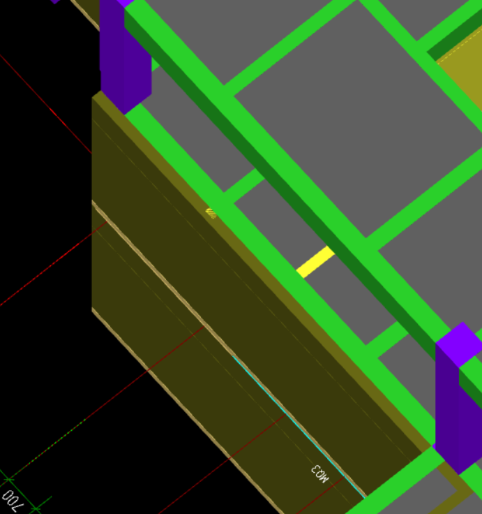

  • 砌體墻沒有和上面的框架梁相連接
    下方砌體墻沒有在框架梁的下方,而是挨著框架梁,這種情況有問題嗎,我做的這個工程畫出來的外墻很多都是這樣只是挨著框架梁。。。求解
全部回答 (5) 首答僅用{{minutesHtml}}
  • 對應設計要求的位置布置即可。
    2020-01-19 03:08:10
  • 這個需要對應圖紙,才能知道砌體是否在梁的下面。你對應圖紙檢查下,軸線的間距,軸線的布置,砌體是逢軸線中還是逢軸線邊,這樣就可以檢查出砌體是否布置得正確
    2020-01-19 06:59:52
  • 根據圖紙的總說明,看看是否遺漏圈梁以及構造柱,看你的這道墻好像大于4500,有可能會有梁柱
    2020-01-19 07:18:08

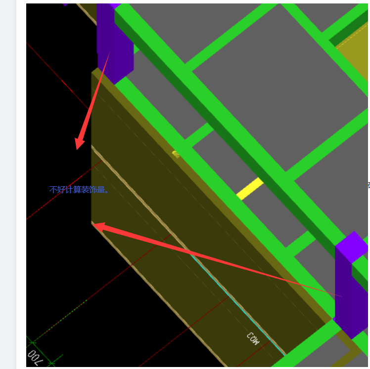

  • 最好是將砌體墻布置上。否則裝飾量會漏算。
    外墻
    2020-01-19 07:54:51
  • 只要根據設計文件要求設置就沒有問題,
    首次提交 2020-01-19 07:59:57  最近修改2020-01-19 08:03:14 (修改過1次)
