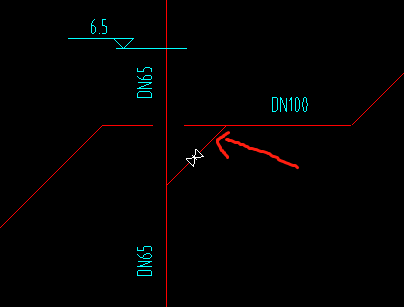

  • 如圖箭頭部分圖紙未標(biāo)注管徑,正常施工應(yīng)該是DN100還是65呢?
    2021-02-21 16:20:29 補(bǔ)充
    未標(biāo)注

  • 一般干管100,支管65
    2021-02-21 16:19:15
    2021-02-21 16:21:27
  • 正常應(yīng)該是DN65的管,因?yàn)闆]有標(biāo)注。
    2021-02-21 16:24:02
  • 箭頭部分圖紙未標(biāo)注管徑,正常施工應(yīng)該是DN65的,可以對(duì)照平面圖和設(shè)計(jì)說(shuō)明確認(rèn)一下,也可以直接咨詢?cè)O(shè)計(jì)單位,請(qǐng)?jiān)O(shè)計(jì)單位給與明確 。
    2021-02-21 16:24:20
  • 應(yīng)該是DN65
    2021-02-21 16:31:10
    答:你這個(gè)截圖不完整,要看管道的流向,才能確定。根據(jù)你的這個(gè)最低應(yīng)該是80的
    2021-02-21 17:53:31
