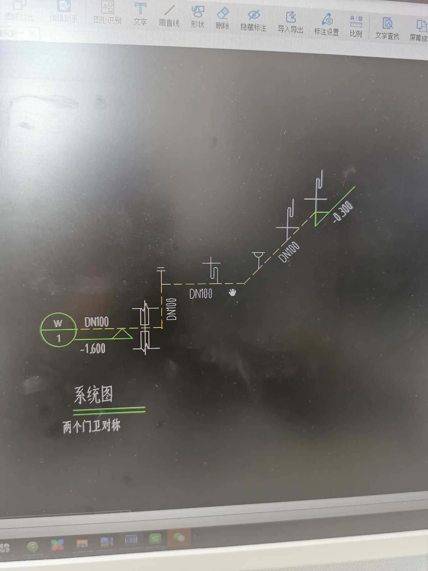

  • 圖中的地漏和S彎支立管高度一般算多高
    立管
全部回答 (5) 首答僅用{{minutesHtml}}
    地漏立管高度一般按照水平管加0.1m計算。S彎支管一般按照水平管加0.3m計算。
    2021-02-19 11:49:25
  • 一般情況0.1,0.3,具體請看看設計說明
    2021-02-19 11:16:22
  • 圖中的地漏算至樓地面,S彎支立管高度一般算樓地面上0.5
    首次提交 2021-02-19 11:17:24  最近修改2021-02-19 11:17:25 (修改過1次)
  • 圖中的地漏低于地面 0.5mm即可
    S彎支立管高度一般是地面 上300-500高
    2021-02-19 11:17:51
    答:根據圖紙標注的高度,應該為0.3米
