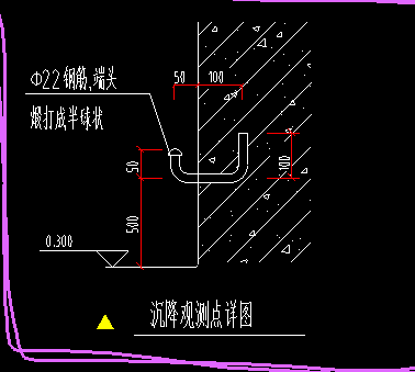

  • 如下圖,柱子的沉降詳圖,在GTJ中如何設(shè)置?
    柱子

  • 這沒有什么東西,手工計算一下就可以,軟件中還不好用什么構(gòu)件處理。
    2021-02-15 09:04:51
  • 柱子上作沉降觀測的鐵件都是植筋上去的,
    2021-02-15 09:14:07
  • 手動計算,表格輸入。
    2021-02-15 09:15:41
  • 無需繪制,表格輸入就行
    2021-02-15 09:16:44
  • 沉降觀測點 直接按照 每個 實際需要的費用 計價吧 。
    2021-02-15 11:09:43
