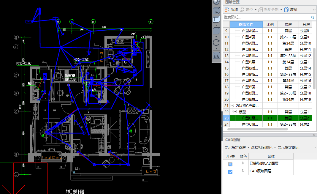

    同一層ABC三個戶型,我AB戶型放在一張圖紙的不同分層,C戶型放在另一張圖紙的不同分層,在算C戶型的時候,會顯示AB戶型的量,怎么解決這個問題,必須要重新算還是?我前面是沒有定位的。還有一個關于定位的疑問,定位是怎么個意思,像我戶型不同,基準點找不到同一個,是分別單獨定位嗎?基準點

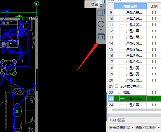

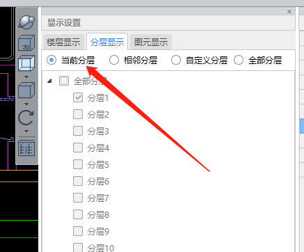

    選擇顯示當前分層就可以了
    定位是為了上下樓層如果有上引線或著下引線時能夠連通回路,如果不進行定位,上下回路不通,會導致工程量有誤
