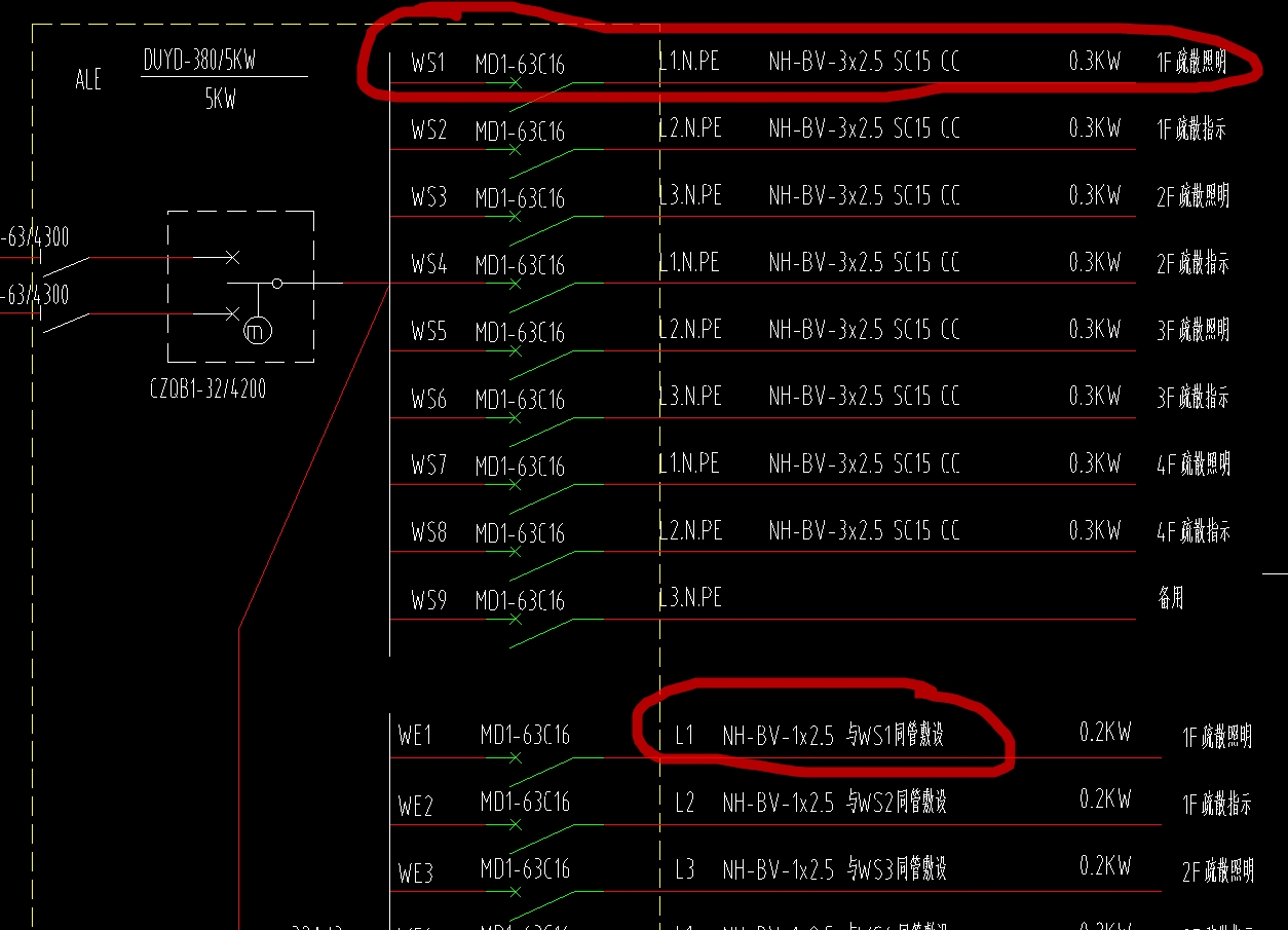

  • 如圖,在安算量里 同一管布置2種不同規格的電線
    如圖所示,畫圈的地方算量
    你輸入的時候,寫成NH-BV-4*2.5就可以
