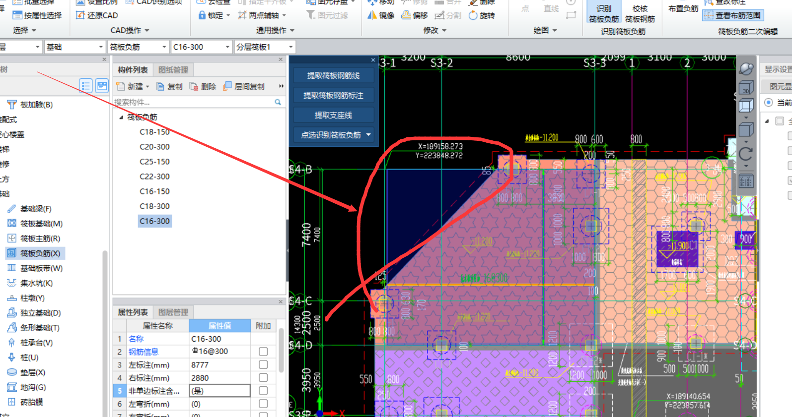

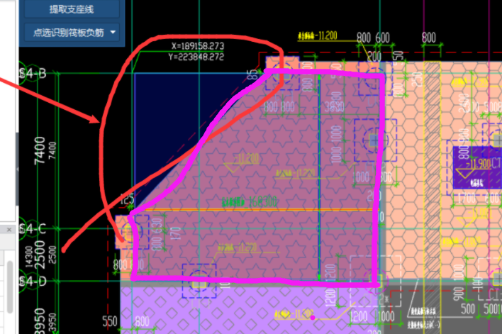

噗噗噗噗 2021-02-05 14:41:55 | 四川省 土建 | 531查看 3回答
鋼筋撐起半邊天 鉆石專家
答題: 154667 被贊: 49213
用自定義來畫出布筋的范圍

你單板布筋,就不應該出現這樣的問題吧

布置時用:自定義范圍布置

請問老師圖中畫出的板面筋是一塊板做兩次重疊?還是按照我框出來的范圍布置?
求助一下,這種筏板附加底筋應該怎么布置呢?有布置范圍
