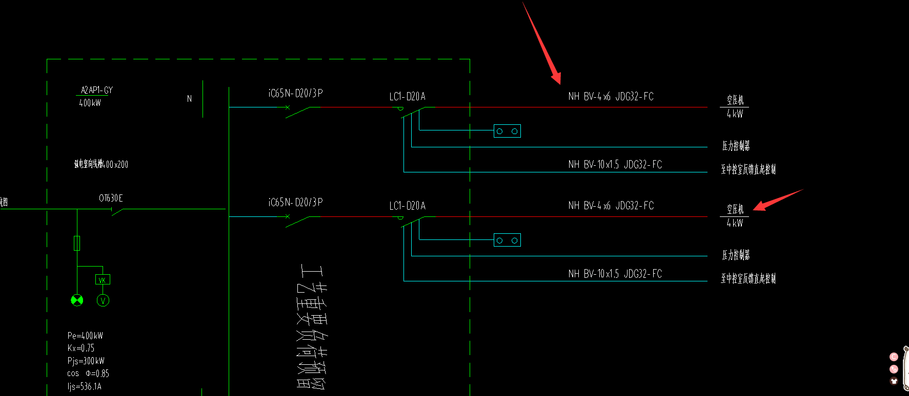

施工方說的未含空壓機控制系統工程量是什么意思?
系統圖是這樣的,只算的紅色的電線,施工說的控制系統,是不是那兩根藍色的線
2021-02-02 09:10:06 補充
目前我只算了紅色的電線,那兩根藍色的線在哪能看到
青 黃金專家
答題: 11706 被贊: 4346
控制系統就是兩根藍線。
工程量在管線表里查。
