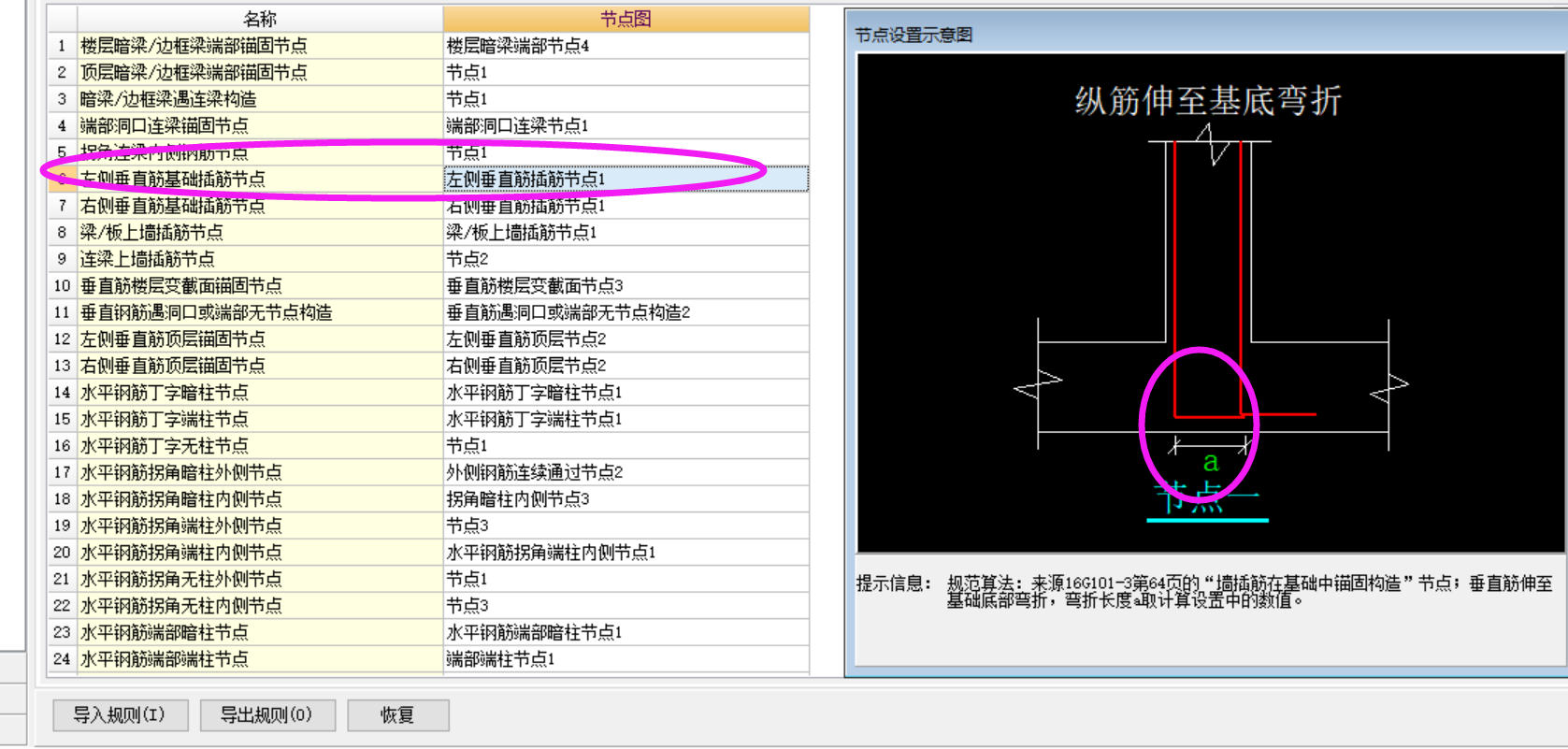

  • 關(guān)于剪力墻節(jié)點(diǎn)中6號7號節(jié)點(diǎn),左/右垂直筋基礎(chǔ)插筋節(jié)點(diǎn)。
    剪力墻節(jié)點(diǎn)中6號7號節(jié)點(diǎn),左/右垂直筋基礎(chǔ)插筋節(jié)點(diǎn),只適用于在基礎(chǔ)上的剪力墻嗎?是否適用于在板和梁上的剪力墻?麻煩各位大神解惑,感激不盡。

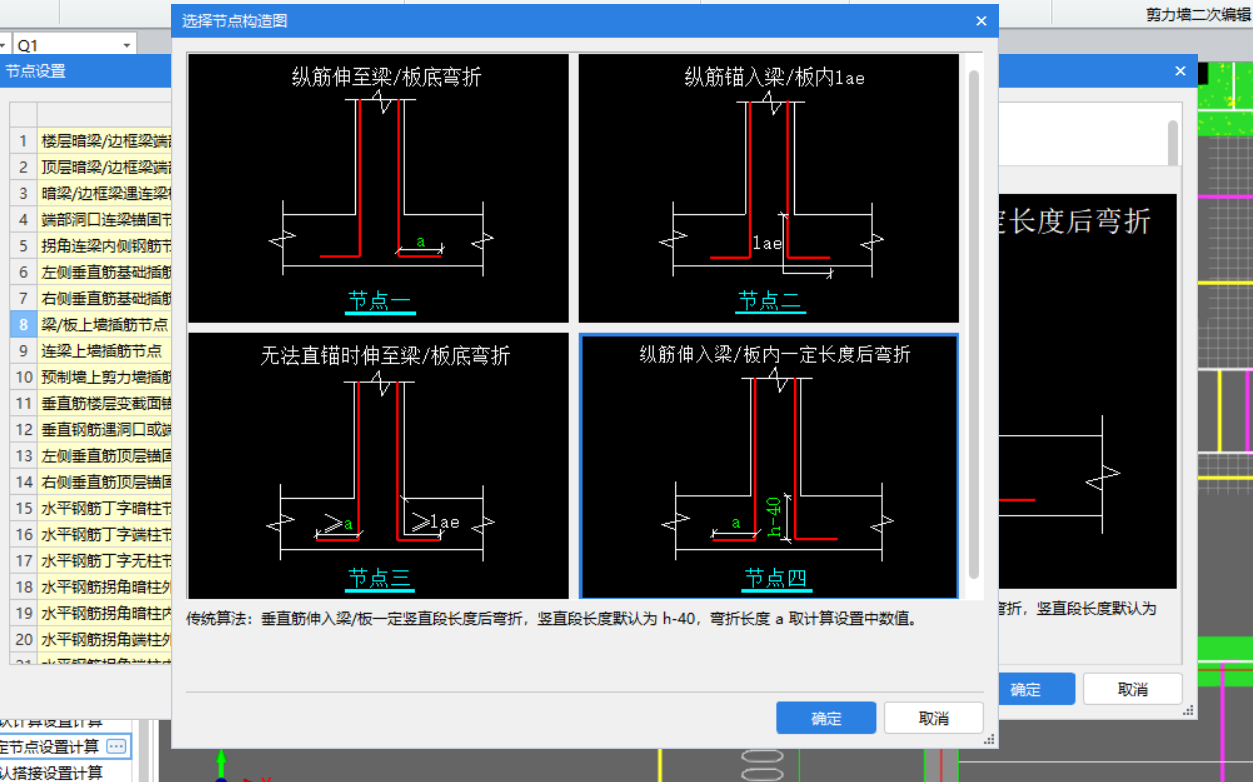

    你好:只是基礎(chǔ)中的錨固構(gòu)造,板和梁在8#節(jié)點(diǎn)。廣聯(lián)達(dá)服務(wù)新干線建筑行業(yè)快速問答平臺-答疑解惑
