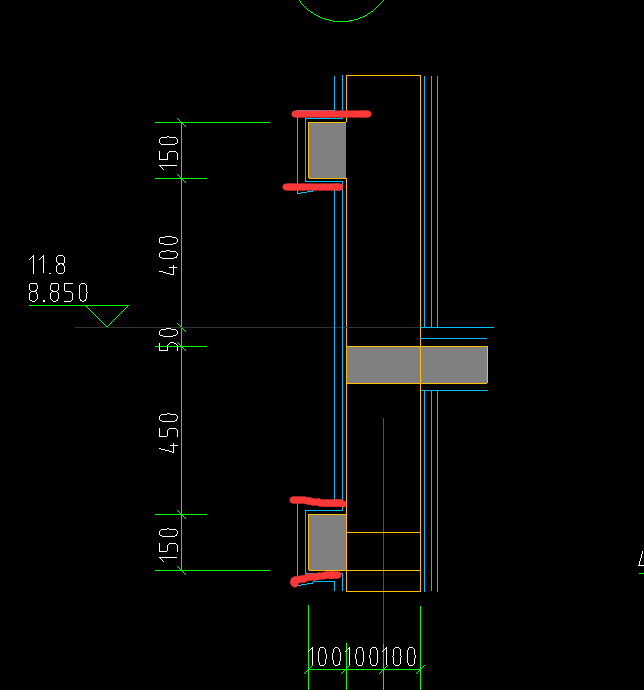

貓哆哩XZ 2021-01-29 16:39:57 | 四川省 土建裝飾結算 | 958查看 2回答
左手 白銀專家
答題: 1071 被贊: 353
當地要求是按垂直投影計算時,水平面不算。不用找什么依據,垂直投影已經表達得很清楚了。
2021-01-29 16:42:56
蓋蓋0420 專家
答題: 1071 被贊: 494
外墻一般不止抹灰,考慮到后期使用及美觀要求,一般會做真石漆或者貼塊料,這些都是需要按實際裝飾的面積計算,所以線條部分也應該計算
2021-01-30 14:44:08
