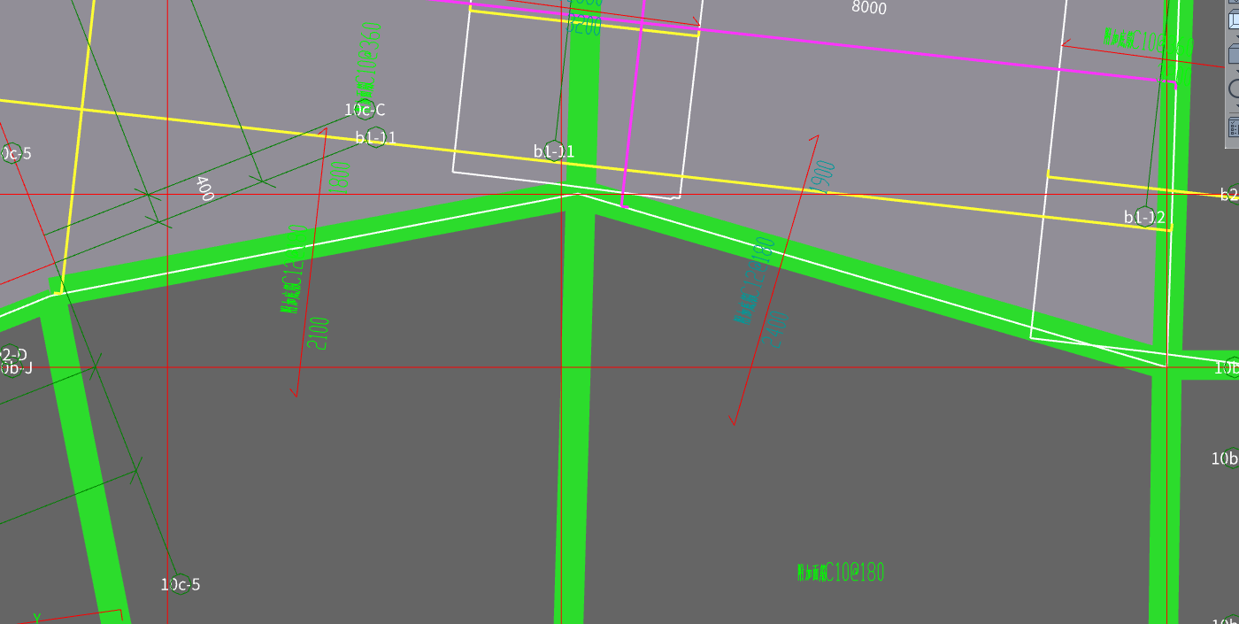

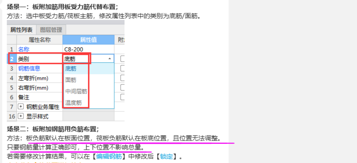

    筏板附加底筋面筋 用底筋 、面筋 自定義畫沒(méi)有辦法選中下一個(gè)點(diǎn)因?yàn)椴皇谴怪钡?nbsp; 有沒(méi)有什么辦法

    你好:筏板附加底筋用筏板負(fù)筋定義,直線繪制,面筋用板面鋼筋定義,自定義范圍水平或者垂直布置,在節(jié)點(diǎn)設(shè)置里面設(shè)置伸入相鄰筏板長(zhǎng)度為0.附加筋

    方法一:點(diǎn)擊工具---選項(xiàng)---對(duì)象捕捉---將需要捕捉的模式打勾---點(diǎn)擊確定;或者直接打開(kāi)繪圖區(qū)域下方的捕捉模式。如圖:

    方法二:建立輔軸,然后再進(jìn)行圖元的繪制。
    方法三:按住shift+鼠標(biāo)左鍵,輸入偏移值,如圖:
