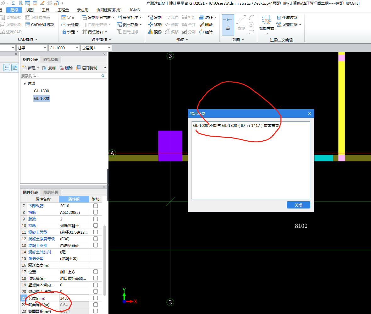

1 2021-01-26 15:43:19 | 江蘇省 土建預算土建計量GTJ | 907查看 4回答
Lva
答題: 219 被贊: 254

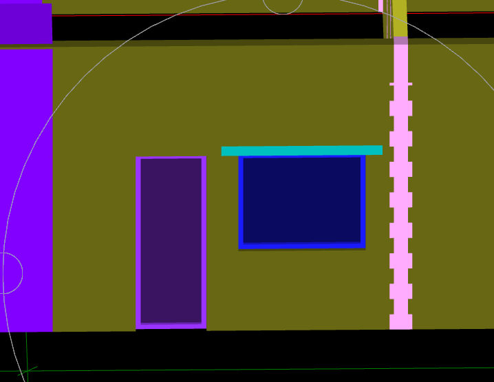

調整一下
如果幫到你了,望點贊與采納~
2021-01-26 15:48:25
鋼筋撐起半邊天 鉆石專家
答題: 154702 被贊: 49226
調整擱墻的長度
2021-01-26 15:45:26
dazaonai
答題: 254 被贊: 67

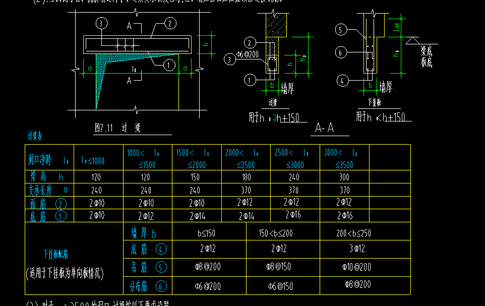

這樣的圖紙一般有說明,會公用一個過梁
2021-01-26 15:46:38
陳工 鉆石專家
答題: 202216 被贊: 47629
把右側的擱置長度取短一點,剛好相接,不要重疊。
2021-01-26 15:46:54
