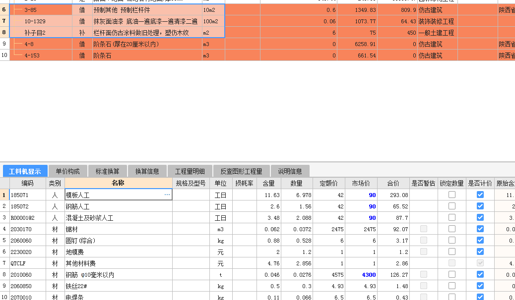

    請問這個欄桿按面積計算 是如何理解? 做的是混凝土仿木欄桿  是直接用欄桿長度乘以高度嘛?仿古定額
  • 欄桿的高度乘以長度;
    2021-01-26 13:03:17
  • 你好,這個面積的計算就是:欄板的延長米*欄板的高度,這樣計算就可以。
