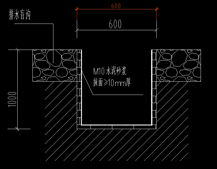

予你 2021-01-26 11:26:42 | 北京市 土建 | 612查看 2回答
2021-01-26 11:31:24 補充
可遇難求 鉆石專家
答題: 104870 被贊: 41740
假如井深1m,那么砌體量=((0.6+0.12)+(1.0+0.12))*2*0.12*1.0
2021-01-26 11:30:44
小老百姓 鉑金專家
答題: 168501 被贊: 161724
體積需要知道井高。
2021-01-26 11:31:15
