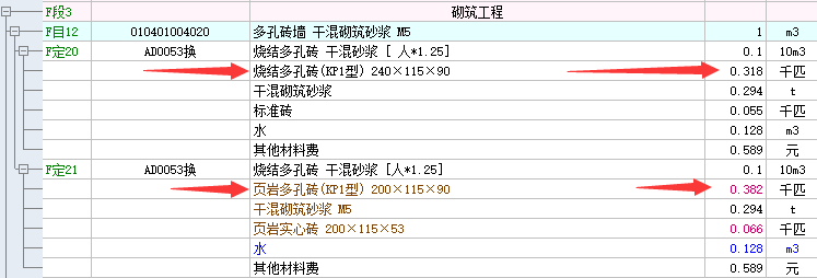

    這是一個多孔磚墻磚換算從規(guī)格(240*115*90)換算成頁巖磚規(guī)格(200*115*90),每立方工程量從0.318千匹調(diào)整到0.382千匹。計(jì)算過程為:【(0.24*0.115*0.09)/(0.2*0.115*0.09)】*0.318=0.3816≈0.382.

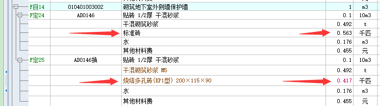

    但是問題貼磚1/2磚墻就工程量就不是這么換算
    下圖為我們一個單位工程師計(jì)算的工程量
    定額損耗
    1、按上面公式得出來的就不是0.417了這是為什么?
    2、0.417是怎么計(jì)算出來的?
    有沒有大神工程師解釋下的。謝謝了
  • 那個0.417是不對的,標(biāo)準(zhǔn)磚大,200*115*90磚小,置換之后應(yīng)該比0.563大才對。
