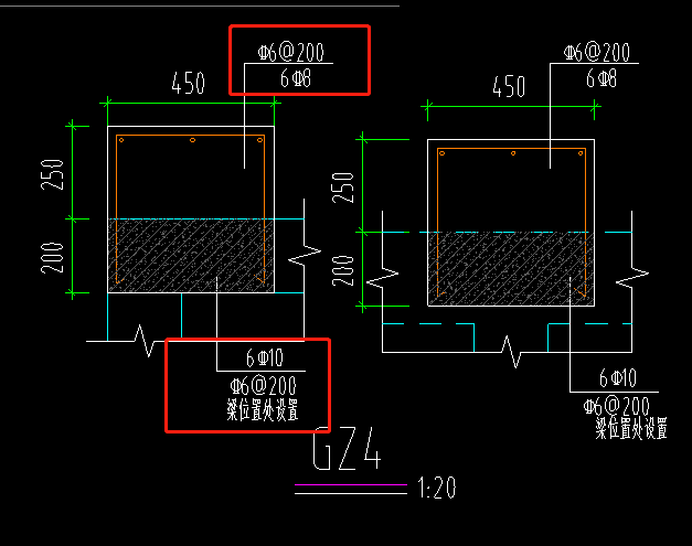

這個構造柱的配筋有沒有老師給講一下是什么意思。。沒看懂

正常是按上邊的標注布置,如果和梁的截面有重疊,就按下面的布置

構造柱用6C8 C6-200定義。在樓層的梁處 布置6C10 C6-200這里應該是梁高范圍內布置的
