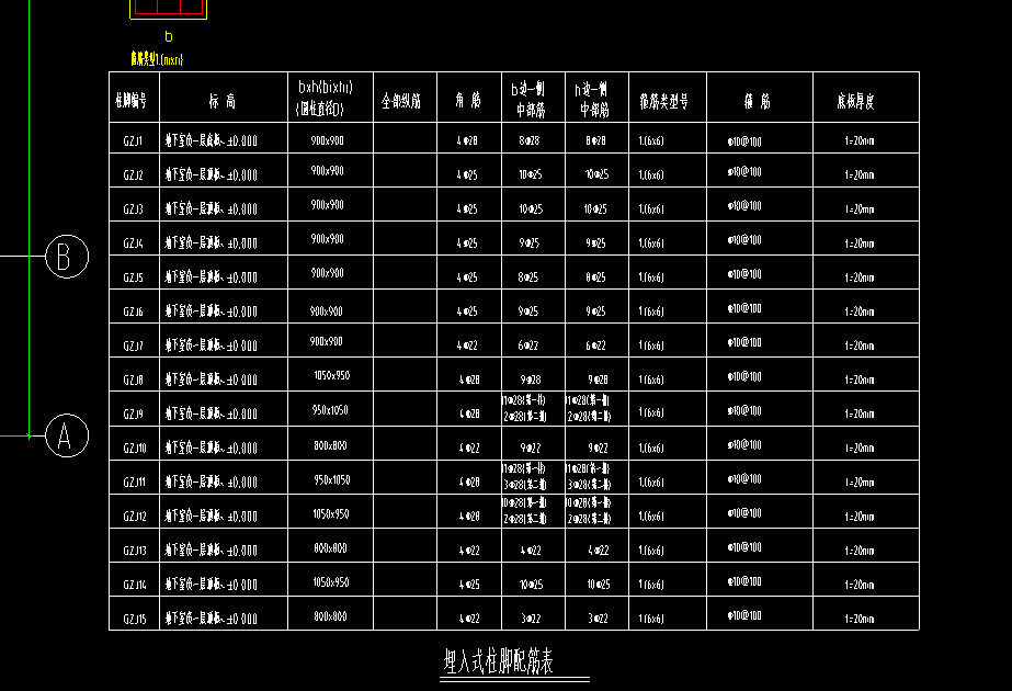

    請問一下這個柱配筋圖要怎么編輯到建模里呀配筋圖

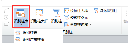

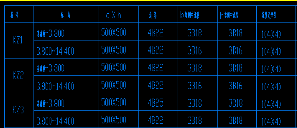

    步驟一:單擊柱界面選項卡【建模】---【識別柱表】,拉框選擇柱表中的數據,如下圖所示黃色線框為框選的柱表范圍,按右鍵確認選擇;
    這個柱

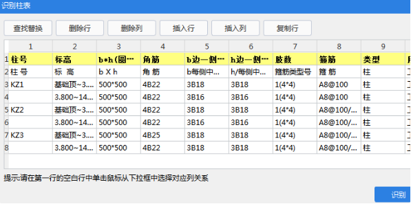

    步驟二:彈出【識別柱表】窗體,使用窗體上方的【查找替換】、【刪除行】等功能對柱表信息進行調改,確定準確無誤后,點擊識別即可識別成柱構件。

  • 1、識別柱表---2、檢查識別后的信息是否準確,修改錯誤的信息,讓軟件柱的信息與圖紙柱的信息保持一致---3、自動生成柱【不放心的話,自己點畫一下也可以】。重點在第二步
