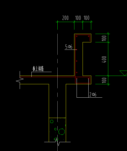

  • 可以用欄板來定義這個女兒墻嗎?可以的話這兩個都是水平筋把
    女兒墻

    可以的,用異形欄板設置
    2021-01-19 10:13:26
  • 是的
    2021-01-19 10:13:19
  • 用異形欄板新建,鋼筋可以截面編輯的。
    2021-01-19 10:14:24
  • 可以的
    水平筋是板鋼筋彎折成的

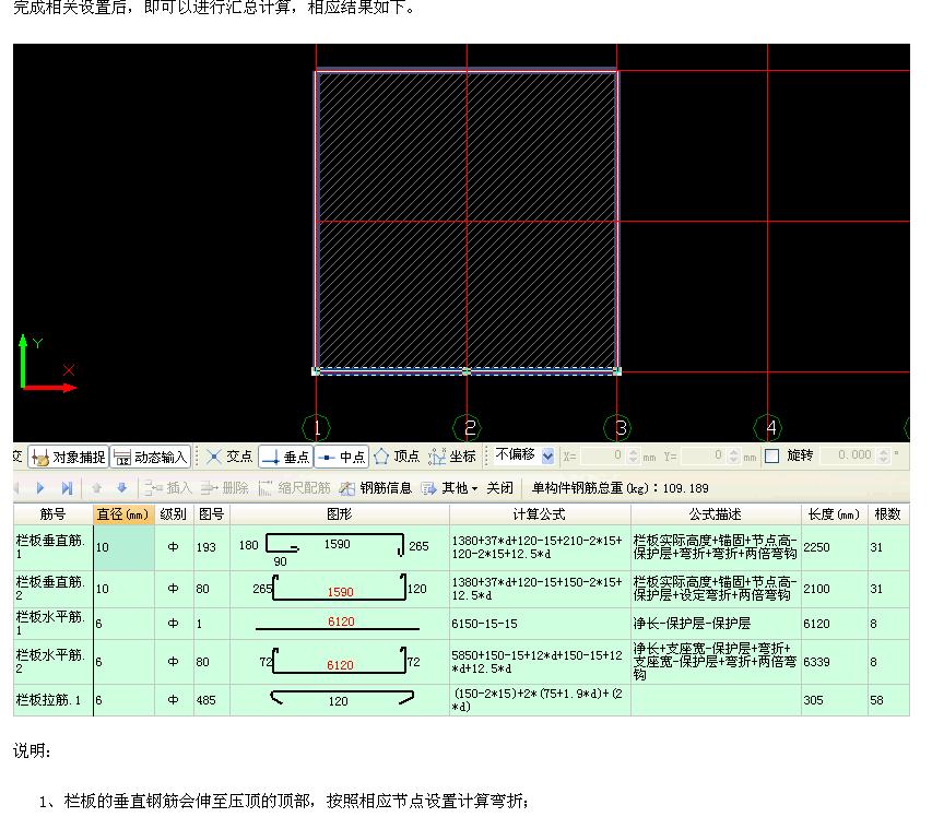

  • 可以用下圖方法處理。
    欄板
    廣聯達服務新干線
    建筑行業快速問答平臺-答疑解惑
    2021-01-19 10:14:54
