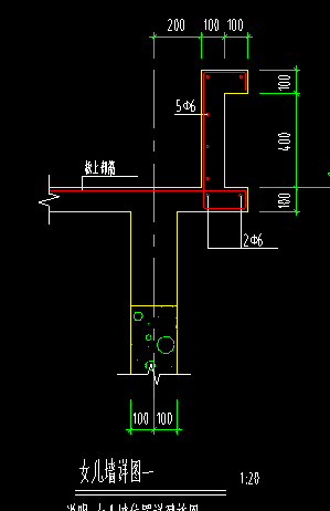

直接圈梁定義
2021-01-19 10:41:29

可以用欄板定義,5A6和2A6是水平的,垂直的鋼筋看板的面筋規格
2021-01-19 10:21:15
可以用欄板來定義這個女兒墻嗎?可以的話這兩個都是水平筋把
