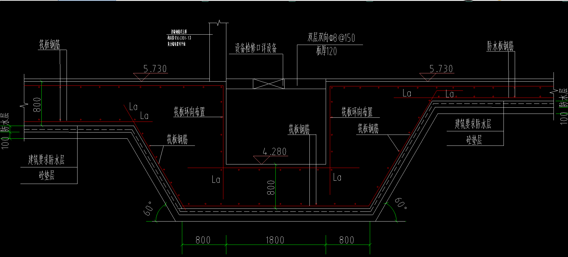

  • 這個筏板應該怎么定義和繪制?求圖解!
    筏板
    2021-01-19 08:16:41 補充
    求圖

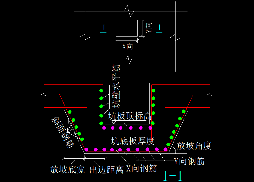

    用集水坑就可以啊,第二章按照下圖對應參數,第一個也可以,靈活處理一下答疑解惑

  • 這個采用集水坑定義布置

  • 圖是筏板和集水坑的組合,分別繪制即可。

  • 你這是筏板與集水坑的變截面。定義好筏板,繪制,然后定義集水坑,繪制。調整集水坑放坡。

  • 先畫好筏板再定義集水坑
