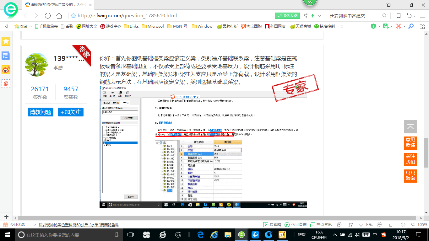

基礎梁該如何定義。
獨立基礎里有基礎梁,我在畫圖的時候選擇梁構建中的基礎連系梁畫呢 還是選擇基礎里的基礎梁畫,我今天下午做了個實驗 發現兩個工程量有較大的區別。用基礎中的基礎梁畫的鋼筋量比普通梁選擇基礎聯系梁的工程量多 補充問題:這是兩種畫圖方式的原位標注,一個上部鋼筋分左中右,一個下部分左中右。 補充問題:我咨詢了一些前輩說我此圖是基礎拉梁,應該用聯系梁畫。是否獨立基礎中的都是拉梁呢?
