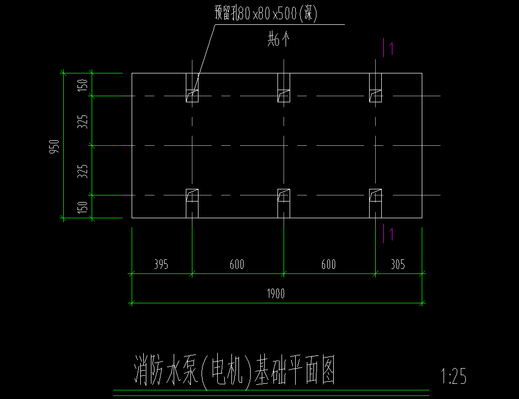

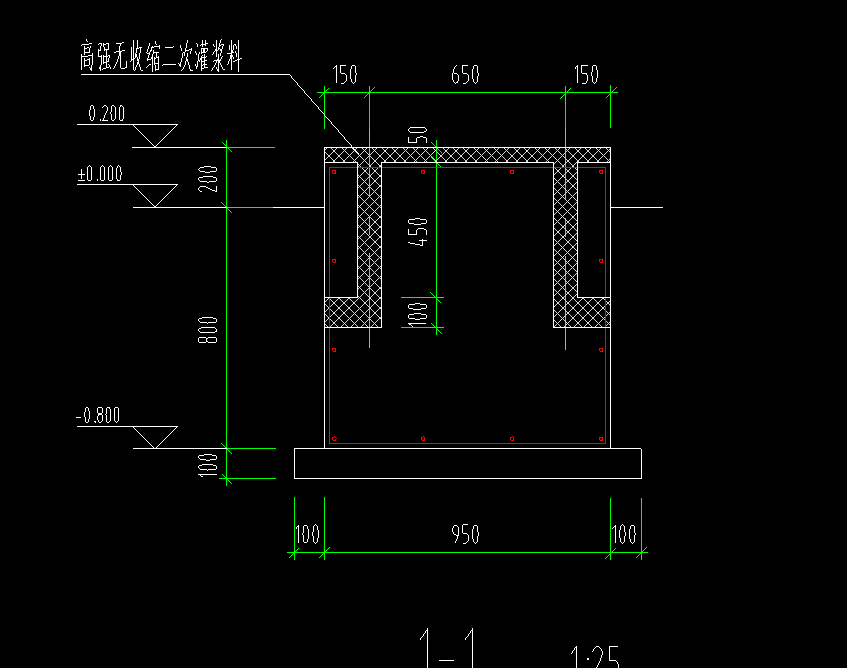

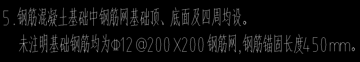

鋼筋怎么布置啊

這個設備基礎可以用1m厚的基礎梁畫,好定義鋼筋

面筋和底筋交錯150,承臺不太好布置,用筏板畫對工程量有影響嗎

定額中 設備基礎螺栓孔 長度>1m,這個子目適用于邊多寬 ?邊多長的預留洞? 那么0.35(寬)*0.7(長)*1.2(深)的預留洞合適嗎?
