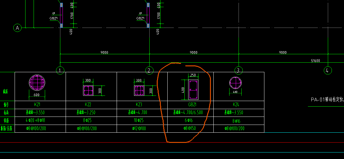

暴打小黃人 2021-01-17 16:24:05 | 廣東省 土建預算土建計量GTJ | 562查看 3回答
紅梅傲雪 鉑金專家
答題: 183703 被贊: 53914
不能一次性建模到頂
要分樓層的
實際施工也是分樓層的
2021-01-17 16:25:55
天山雪 黃金專家
答題: 141400 被贊: 18164
分層計算
2021-01-17 16:27:48
梅梅
答題: 298 被贊: 39
應該分層
2021-01-18 11:29:15
