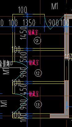

儲藏室層100厚內隔墻轉角處怎么設置構造柱
儲藏室100厚內隔墻轉角處怎么設置構造柱,圖紙說明見下圖,是設置100*200的構造柱還是100*100的?
