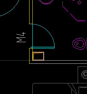

一般不需要,只是有的圖集要求在門洞口兩側加抱框柱

加氣混凝土砌塊100*100L型加構造柱嗎
加氣混凝土墻100*100L型加構造柱嗎?
100*100加氣混凝土墻轉角交界處需要設置構造柱嗎?
100*100加氣混凝土墻轉角處需要設置構造柱嗎,根據規范“構造柱最小截面可采用 240 mm×180 mm(墻厚190 mm時為180 mm×190 mm)”,按規范規定100*100的構造柱不應設置
