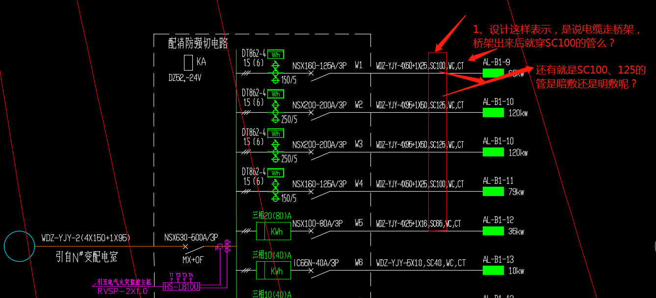

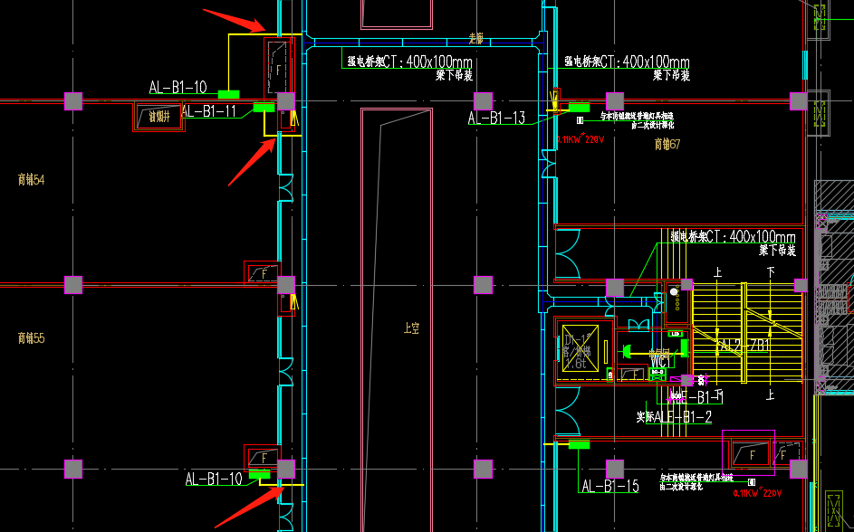

  • 關(guān)于橋架出來的線明敷 還是暗敷呢?圖中WC沿墻暗敷是指焊接鋼管沿墻暗敷么?
    焊接鋼管
    橋架
    1、設(shè)計這樣表達,是說橋架出來的線,穿鋼管SC100么?鋼管是明敷還是暗敷呢
    2、圖中WC沿墻暗敷是指焊接鋼管沿墻暗敷么?多大的管才不能沿墻暗敷?
    請各位前輩不吝賜教,感謝你們的耐心解答!
    設(shè)計意圖:橋架-暗管-電箱;
    管徑過大暗敷不宜,宜修改為全部CT(成本應(yīng)該不會增加);
    一般施工墻面暗管,不大于DN50
    首次提交 2021-01-13 09:50:39  最近修改2021-01-13 09:50:40 (修改過1次)
  • 很明顯是從橋架出來進入墻體內(nèi),暗敷
