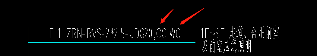

CC,WC沿墻暗敷,是說要算開槽修補是嗎?還是怎么算
金鱒 專家
答題: 10131 被贊: 7743
CC,沿頂
WC,沿墻
2021-12-15 14:51:50
你叫什么名字 專家
答題: 4047 被贊: 2703
管子是提前與土建施工配合預埋的,主體結構上不需要開槽修補。而且配管暗敷相關定額已經考慮刨溝、補溝槽等等
2021-12-15 14:59:29
大海 鉆石專家
答題: 98680 被贊: 87168
預埋暗敷設,不可計算開槽費用。
2021-12-15 15:24:11
杜鵑 專家
答題: 35991 被贊: 6300
新建不用計算開槽修補
