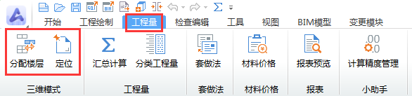

    步驟一:點擊工程量---三維模式---【分配樓層】,如圖:

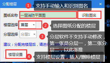

    步驟二:左鍵框選圖紙右鍵(支持選擇圖元),在窗口中輸入圖紙名稱及選擇對應樓層,點擊確定。如圖:
    步驟三:切換至對應樓層,點擊工程量---三維模式---【定位】功能,左鍵在圖紙上選擇一個定位點即可。

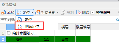

    方法:雙擊模型圖紙,點擊【刪除定位】,左鍵選擇需要刪除的定位點右鍵確定即可。

    圖紙管理中圖紙添加后,點擊【定位】按鈕,左鍵在需要分割的圖紙上都選擇定位點(最好是相同軸點)又或者選擇樓梯間、外墻拐角、跨層立管作為定位點
