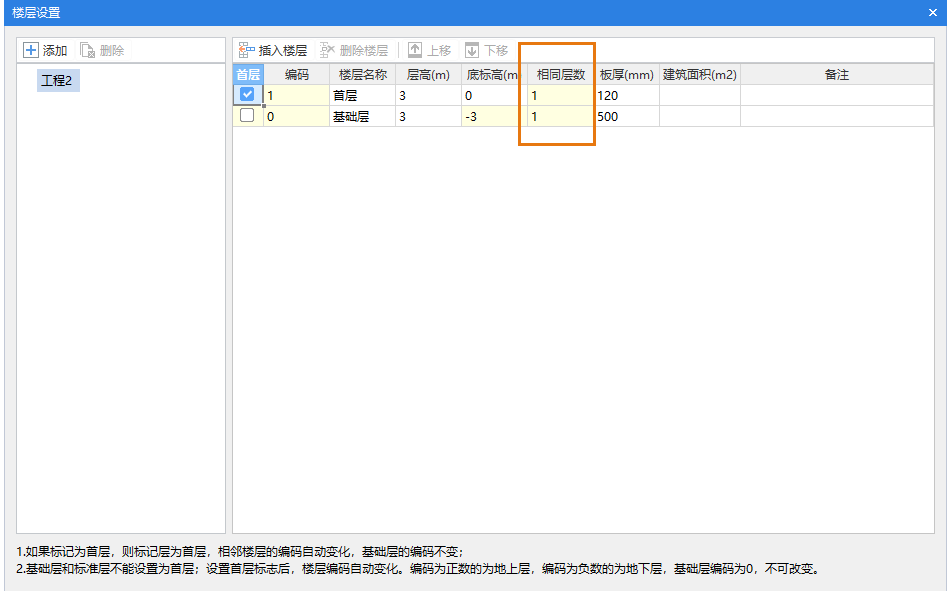

  • 在定義樓層時,相同樓層數量輸入相應的樓層數。

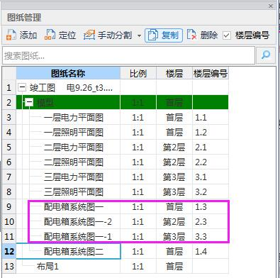

  • 給排水專業建議使用樓層設置中的標準層功能;
    電氣專業不建議使用,因為部分配電箱是在中間層,若使用標準層,則無法進行布置,而且很多回路是跨層繪制的;
    標準層設置如下:
    立管
    復制。
    對于“系統圖、設計說明、材料表”建議將此圖紙最后分割, 在使用"復制"可以快速復制需要重復使用的系統圖,用于在樓層編號模式下各樓層分配使用;如下圖所示。
    分樓層
