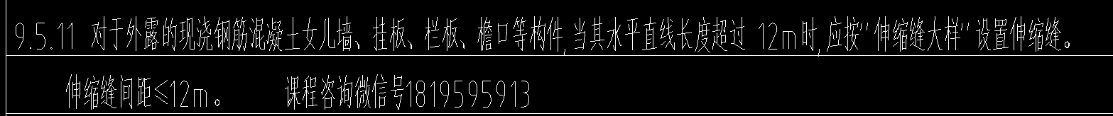

對于外露的現澆鋼筋混凝土女兒墻、掛板、欄板等構件,當其水平直線超過12m時,應按伸縮大樣設置伸縮縫,是什么意思
天涯浪子 鉑金專家
答題: 52161 被贊: 16350
女兒墻加分隔縫,(分隔縫需要另外算錢)
