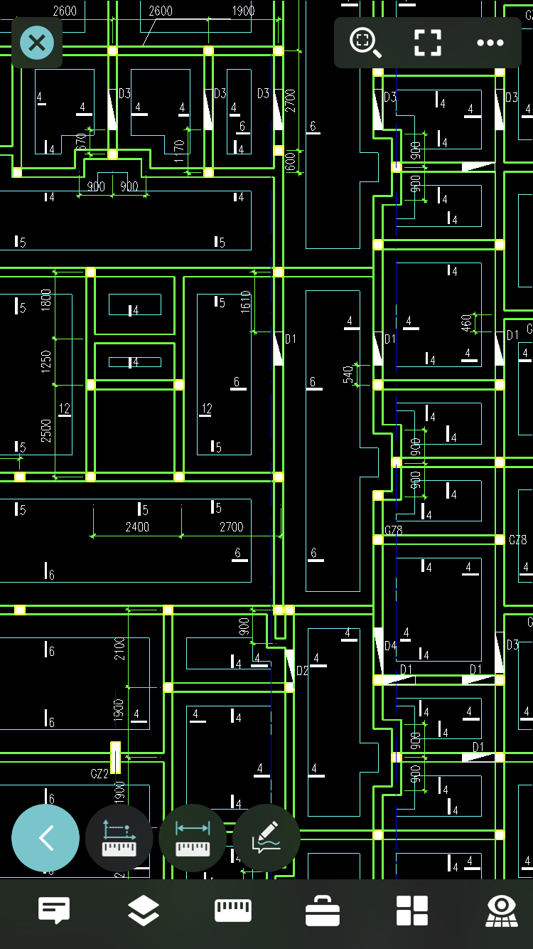

  • 條形基礎圖中顯示的4。6都是什么
    條形基礎

  • 條基斷面編號
    2021-01-09 13:06:18
  • 你好:條形基礎的剖面符號。
    2021-01-09 13:06:54
  • 是剖切符號。
    對照跑命途查看。
    就是4-4、6-6大樣圖
    2021-01-09 13:07:17
  • 條形基礎截面編號
    2021-01-09 13:08:14
  • 表示斷面示意
    2021-01-09 13:09:46
  • 對應4-4斷面及6-6斷面圖
    2021-01-09 13:18:17
  • 大樣圖、
    條形基礎對應的剖面圖的節點符號
    4-4
    6-6
    有節點詳圖的
    2021-01-09 13:53:42
  • 你好,這個4、6指的是剖面的編號。你可以在圖紙上找找,會有這樣的剖面圖的。
