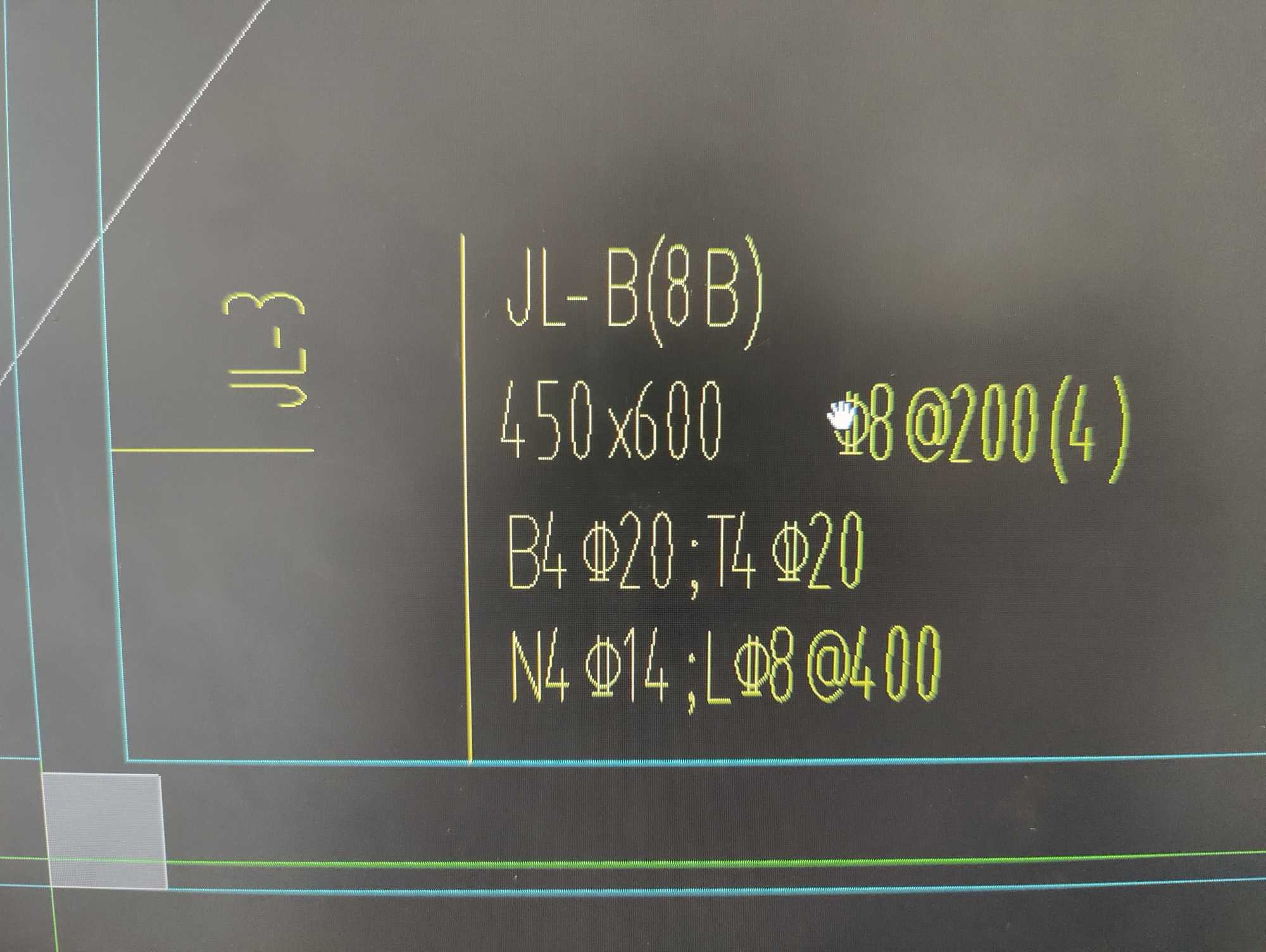

杰sir 2023-02-24 10:43:29 | 陜西省 土建 | 369查看 4回答
鋼筋撐起半邊天 鉆石專家
答題: 154696 被贊: 49224
是基礎梁的鋼筋
首次提交 2023-02-24 10:44:21 最近修改2023-02-24 10:45:17 (修改過1次)

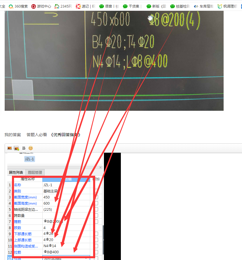

你好:對應關系如下
2023-02-24 10:57:54

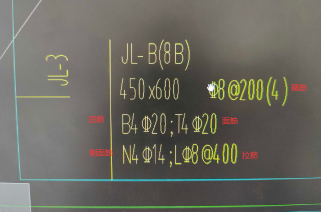

nh 鉆石專家
答題: 135013 被贊: 27856
參考
2023-02-24 10:59:39
