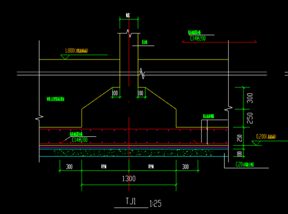

  • 請問這個樣子的條形基礎怎么畫呀
    條形基礎
    2021-01-07 10:23:27 補充
    條形基礎怎么畫
  • 參數化里找
    2021-01-07 10:15:24

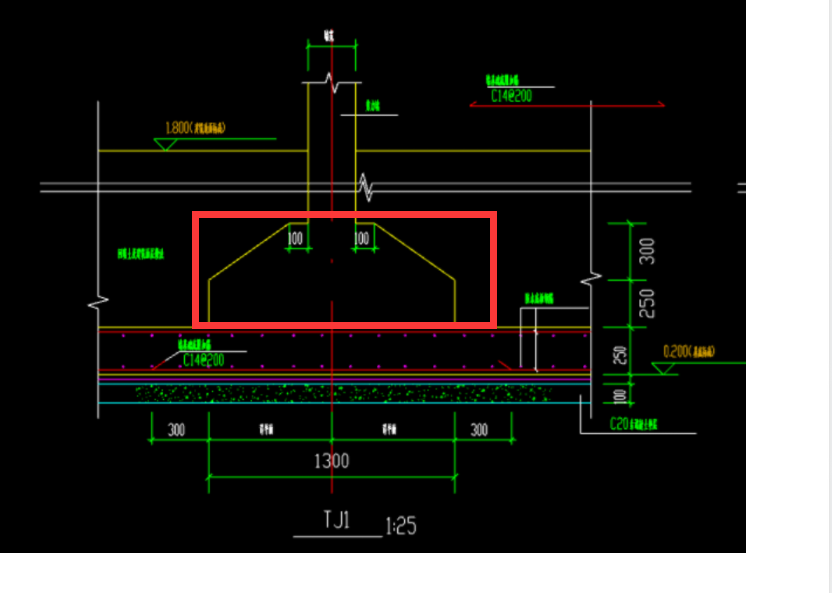

  • 只需要回執筏板上面的部分的條形基礎就可以,注意不要布置鋼筋和調整基礎的底標高
    首次提交 2021-01-07 10:15:40  最近修改2021-01-07 10:15:40 (修改過1次)
  • 參數畫條基中選擇參數圖,上邊的墻不要考慮。
    2021-01-07 10:15:58
  • 用參數化條基來定義并畫圖處理。新建條形基礎,然后新建參數化條基單元,在新建單元,中選擇四棱錐條形基礎單元參數圖,在其中輸入對應的各部分信息即可。
