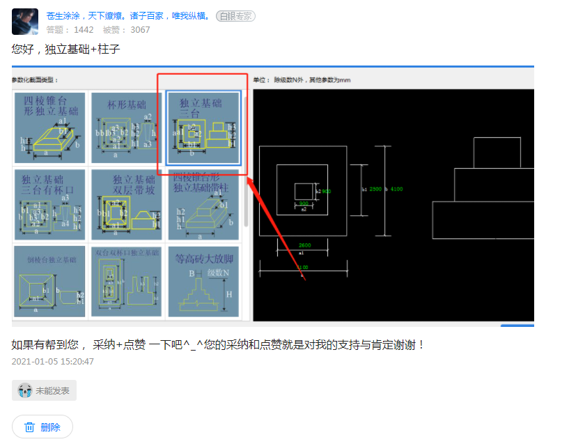

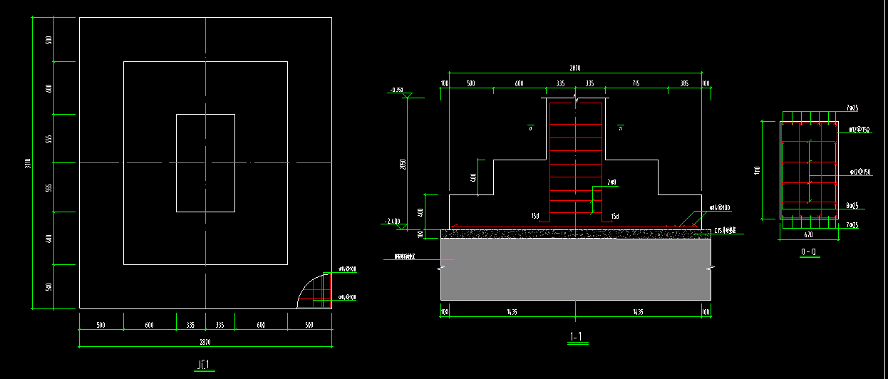

這個就采用獨立柱定義,然后定義兩個獨立柱單元,再定義短柱布置
2021-01-05 15:19:05
馮福連 鉑金專家
答題: 90937 被贊: 30849
用三階獨立基礎定義,把最上一階的高度輸入0
2021-01-05 15:19:39
蒼生涂涂,天下繚燎。諸子百家,唯我縱橫。 專家
答題: 3889 被贊: 7492
2021-01-05 15:21:12
陳工 鉆石專家
答題: 202882 被贊: 47818
新建二臺的獨立基礎,底臺配雙向鋼筋。頂臺不用配筋就可以了。
