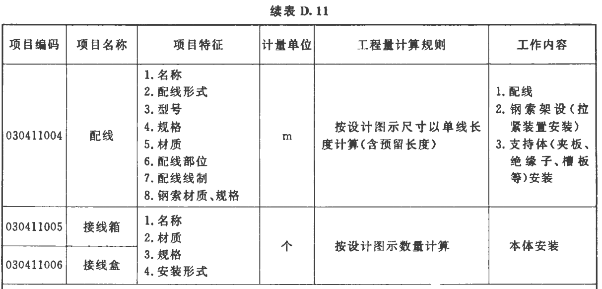

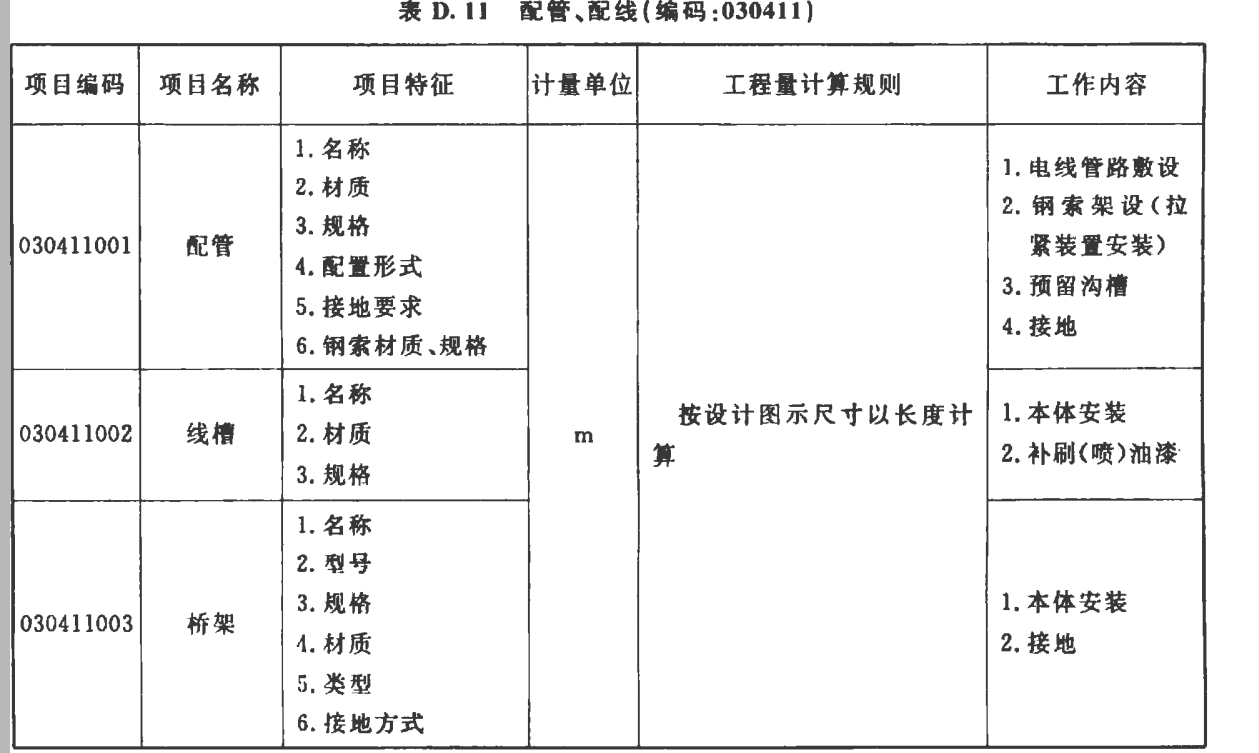

    按照?qǐng)D紙圖示長(zhǎng)度進(jìn)行計(jì)算
    這個(gè)在工程量計(jì)算規(guī)則里就有明確的規(guī)定
    2021-01-04 16:46:28
  • 最短直線距離計(jì)算
    2021-01-04 16:28:26
  • 計(jì)算規(guī)則是按設(shè)計(jì)圖示長(zhǎng)度。
    2021-01-04 17:20:03
  • 預(yù)算時(shí)一般按照?qǐng)D紙圖示長(zhǎng)度計(jì)算,結(jié)算原則是按實(shí)際施工結(jié)算,如無(wú)相應(yīng)的資料,取最短距離(除電梯井位置、樓梯位置、電井水井等)。
