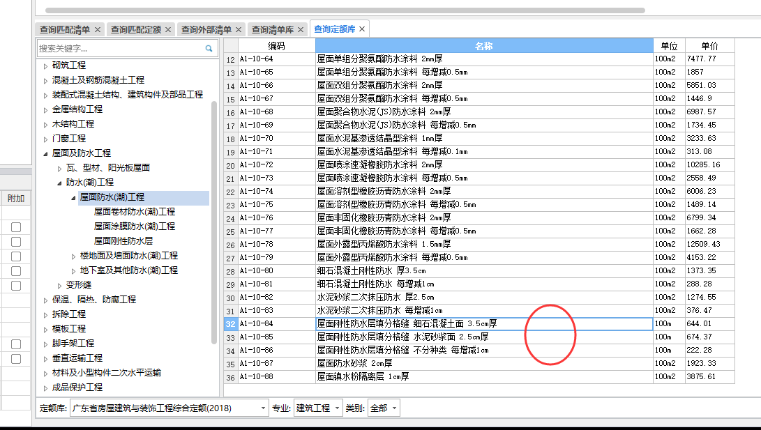

請教各位!廣東18定額中屋面鋼性保護層分倉縫和聚氨酯嵌縫套什么子目?
米老鼠 鉑金專家
答題: 68162 被贊: 11236
可以參考伸縮縫的子目去計算
建筑定額中沒有的可以參考市政里路面伸縮縫的子目去計算

GXZ 鉆石專家
答題: 233152 被贊: 44280
截圖供你參考。
