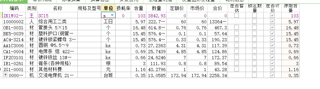

  • 想知道預埋管中的穿線帶絲怎么算,并且套什么定額,我看管中不包含帶絲

  • 穿線帶絲不需要單獨算,如果要提材料就按定額分析的“鍍鋅鐵絲”量。不需要套定額。
    2020-12-28 17:24:08
  • 鍍鋅鐵絲就是穿引線
    2020-12-28 17:24:41
  • 含在穿線內工作內容內,
    工作內容:
    掃管、涂滑石粉、穿線、編號、接焊包頭.
    掃管:用加壓的氣體對預埋的電線管進行吹掃,清楚線管內的雜物,一般用氣泵對線管進行吹掃。也可以用鐵線或穿線帶在管里來回拖動,把管里的雜物或水拖出來。
    2020-12-28 17:29:24
  • 管內穿帶線,含在管內穿電線的子目里面。
    如果僅穿帶線,不穿電線,管內穿帶線是需要單獨計算費用的。
    2020-12-28 18:46:25
  • 定額中包括了,材料中的鍍鋅鐵絲就是穿線用的
    2020-12-28 20:37:16
