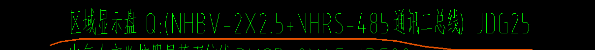

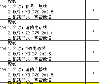

    1.如圖所示,消防報警中連接區(qū)域顯示盤的線是兩種:NHBV-2*2.5和NHRS-485,但是第一張圖未含NHRS-485的工程量,是不是這一塊漏項了啊?                                                                                                        2.區(qū)域顯示盤的NHBV-2*2.5工程量未單獨列出清單,是不是可以將工程量并入到圖中24V電源線的清單里面?
    應(yīng)該是漏項了,不能并入到圖中24V電源線的清單里面的
