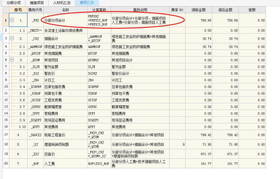

  • 分部分項合計稅金9個點組成,及3個點組成為何不同?
    分部分項合計+分部分項、措施項目人工費+分部分項、措施項目人工費(一般計稅9%)
    分部分項合計(簡易計稅3%)。為何9個點要加上兩個(分部分項、措施項目人工費+分部分項、措施項目人工費)?
    為何采用9個點稅,分部分項合計(要加上兩個分部分項、措施項目人工費+分部分項、措施項目人工費)?而3個點稅,就單獨分部分項
    稅金
    單獨
    2020-12-23 12:27:49 補充
    為何選擇9個稅分部分項(要考慮加上兩個(分部分項、措施項目人工費+分部分項、措施項目人工費)+分部分項合計?)
    答疑解惑說明不是這個模板,在圖紙標記紅色位置替換合適的模板,還有你的稅不一樣,應該是創建該項目時選的計稅方式不一樣
